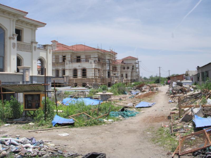

   工地上尘土很厚;不时有土方车从身边经过...

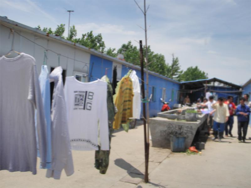

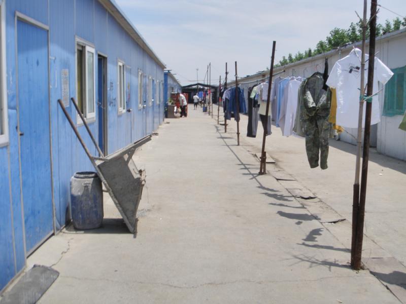

  到了施工现场的时候,工人已经干了很久时间的活了。他们就住在工地,工地进场的时候,工人住宿问题以及水电等问题是必需要解决的。为头的师傅,看到我;简单的跟我应和了一下,开始活他自己的活。

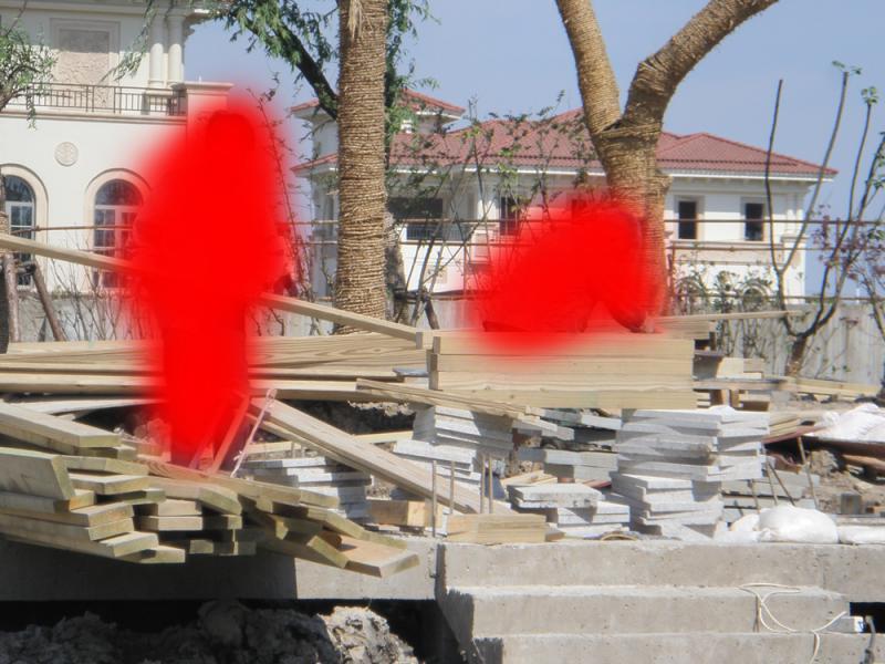

   有一个木工师傅开始锯板料,25.4x140规格的。他开始叫上我;我走了过去,然后从皮带上取下卷尺量了量;我也应和着说,这是3050的料,如果锯成1700的桥面板料损耗太多了,多出来的料没地方用。我跟他说,要不我们去旁边的堆场看看。去了之后,发现这个堆场里面都是3050的料。我看见另一个就近的施工工地上也有一个我们的堆场。我跟他说,要不我们去那边看看。去了之后,我量了一下,是4270的料,我再看了一下“下料单”,心里嘀咕了一下;发现剩下的770左右的料也没地方用。琢磨了一下,还是打电话问了一下公司负责采购项目负责人。得到应实后,我算了一下,告诉他们;1700的板料曲桥部分用72块左右,告诉他们先从那个地方拿36块料来再说。在转角的地方,要有一个锯料能不能用掉。

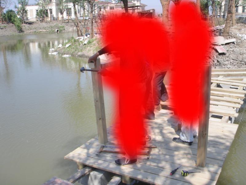

   等这段小插曲过后,我和那个为头的木工师傅攀上了;交流了一下栏杆立柱,横档,竖档,斜撑的做法,施工流程,施工方法;待得到我的比较中肯的建议后,他开始把一部忙安排给了另外几个工人;自己也忙起来了。

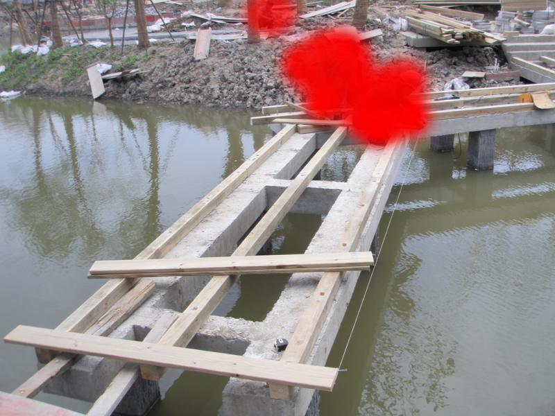

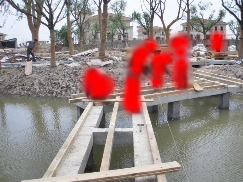

  桥面龙骨铺开,加固好后;再仔细校了一下水平;我看见有木工师傅开始把1700的料往端头上搬。(锯材的时候,多放了两三公分;便于最后完成之后的整平)
    在开始铺桥面板的时候,一位木工师傅的定位方法引起了我的注意。在要铺面板的两头,一边铺一块尺寸准确的;然后两端各定了一个钉子,用线调齐。

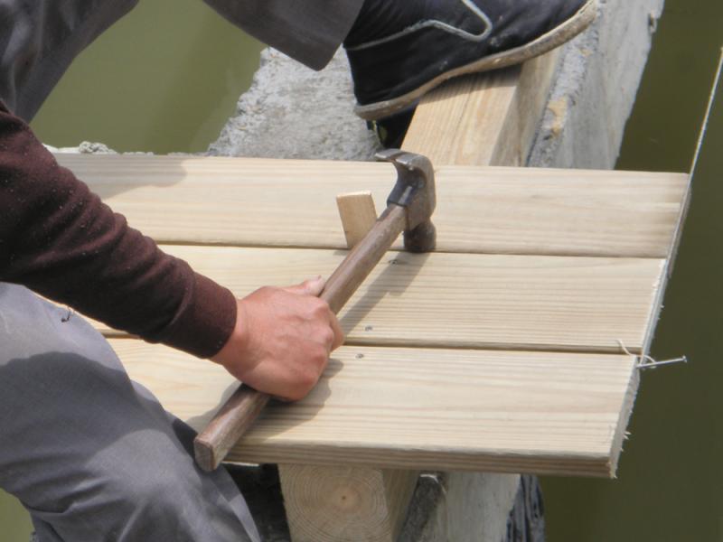

    因为,用板面之间的缝为5mm,其中有一位木工师傅锯了一根5mm的木片,来定位缝。这也是一个好方法。
